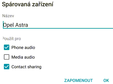

V nastavení Bluetooth něco podobného nemáš?
Mám to nějak divně počeštěné :D

Ne, to je v nastaveni BT v telefonu.

A co tam máš v tom nastavení, viz. můj předchozí obrázek? Když tak tu dej tvůj obrázek s nastavením.
