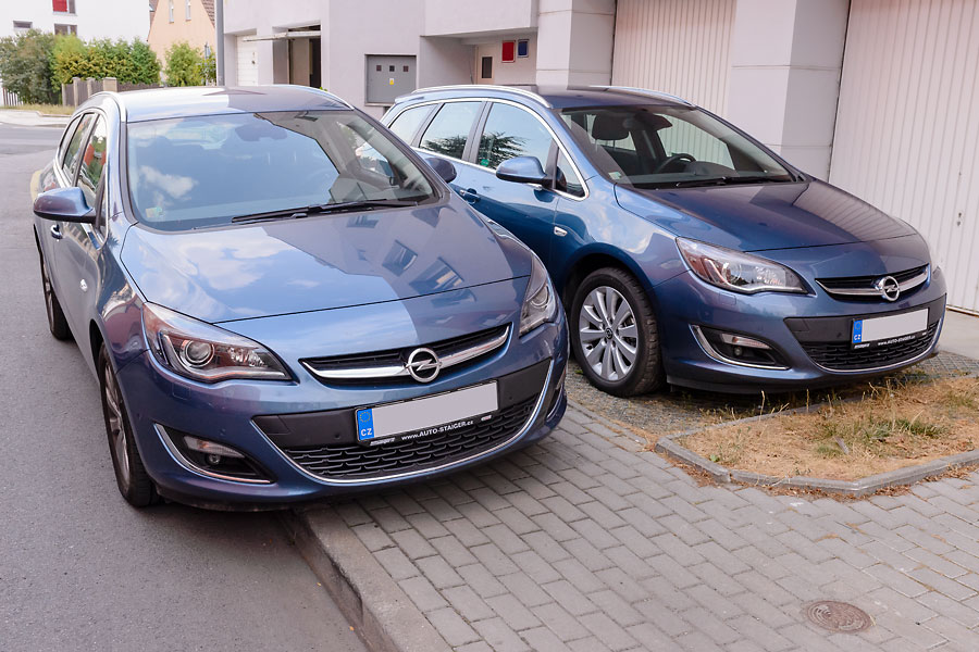

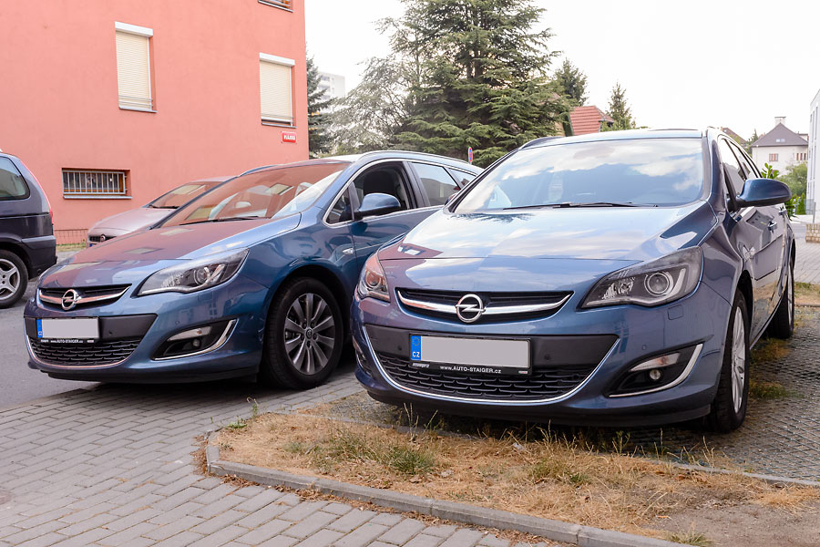

A teď stručné subjektivní porovnání obou našich dvojčat:
- 1.6 SIDI je i přes podobnou hmotnost s 2.0 CDTI celkově hbitější a mrštnější, větší rozsah využitelených otáček je ideální do města a na klikaté okresky
- 2.0 CDTI je nepřekonatelná na delší cesty, hlavně na dálnici, tam silou při 130 km/hod + spotřebou dává 1.6 SIDI celkem na frak
- 1.6 SIDI v interiéru prakticky není slyšet (až v otáčkách nad 3000 trochu), 2.0 CDTI je po nastartování "traktor" až v rychlostech nad 80 km/hod to trochu přehluší aerodynamický hluk
- možná je to jenom pocit, ale 1.6 SIDI má tužší a jistější posilovač řízení (možná už vyslyšeli výtky na přeposílování v recezních)
- výrazně měkčí spojka u 1.6 SIDI než u 2.0 CDTI
- ostřejší nástup brzd u 1.6 SIDI než u 2.0 CDTI
- převodovka u 1.6 SIDI má sice kratší dráhy, ale zase je občas nepřesná, skoro mi víc vyhovuje ta z nafťáku s delšími drahami, ale jistotou
