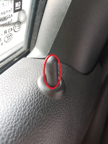

Mám dotaz, pár z vás zde demontovalo čalovnění dveří a zajimála by mě jedna věc. Rád bych plastové táhla - čudlíky vyměnil za chromové. Je potřeba demontovat celé čalovnění dveří a nebo je to pouze našroubované na tyči.

Tipuji našroubované https://www.youtube.com/watch?v=cC9FC44cObI

No zkoušel ksem to povolit a ani ťuk
a kleště na to nechci brát.
Díky za video, ale teď u práce jsme na to byly 3 a ani jednomu se nám nepovedlo povolit to, jako na videu. Všechny 4 drží jako přibyté. Jak by to někno tam přilepil, nehne se to ani o milimentr.

Mno to jsme na tom podobně.
Podle Alíka to je našroubované, ale mě to taky nejde, viz.

ja som ich tiez menil za kovove - pochromovane
a tiez mi drzali, normalne nejaku handru a klieste..je tam klasicky zavit, takze nieco si tam omotaj a kliestami proti smeru hodinovych ruciciek
musis prekonat ten strach ..pojde to

Ahoj, mrkněte na tohle... Vyšlo to. Stačilo trocu zabrat. Aspoň v mém případě.
https://www.astra-j.cz/viewtopic.php?f=10&t=1317#p19786
