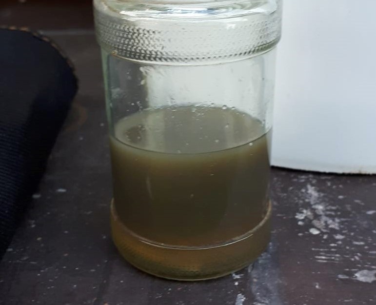

Tak samotné odvzdušnenie spojky príliš nepomohlo, zrejme je teda už n avýmenu, rovnako, ako dvojhmota. Ale toto mi pri tom z trubiek vytieklo. Zrejme to pamätá ešte montážnu halu.

No pekne, vyzerá to skôr na starý olej z prevodovky a nie ako brzdovka.
A predtým ti zaberala normálne? Pokiaľ áno, tak je pravdepodobne už na výmenu. Keď bola prevodovka dole, tak bolo vhodné už skontrolovať preventívne "pri tejto príležitosti" aj spojku a dvojhmotu - viem že je to robota naviac, no ušetrila by sa robota - opätovne vyberať prevodovku pri výmene spojky .macil píše:Po oprave prevodovky mi akosi nízko zaberá spojka, chcem ju teda skúsiť najprv odvzdušniť.

Keby som to bol býval vtedy vedel, bol by som to býval nechal vymeniť. I keď v poslednej dobe nadobúdam dojem, že čím dlhšie nechávam vyhnívať jeden problém, tým neskôr sa prejaví ten nasledujúci. Inak povedané, následne po odstránení jednej závady, objaví sa iná.
