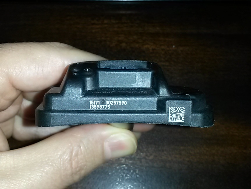

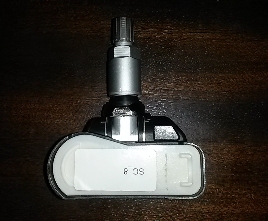

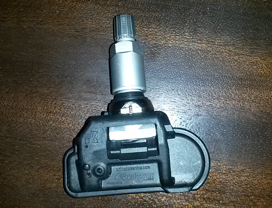

Tak ty ventilky by měli fachat. Číslo ventilku je 13598775 nebo můžeš použít číslo 13581560. Ten ventilek co mi fachá je čílo 13598775 a přišel i s matkou, která na fotce ani nebyla. Na fotce byla fotka jako je výše
mirda: koukam, ze je to od firmy "Schrader", tyhle ventilky presne nabizeji v jednom pneuservisu. Jak jsi zkousel funkcnost ventilku? Musis ho nasadit na pneu a pak nasadit na auto a nebo to jde otestovat bez montaze. Jde mi o to, abych neprezul cely auto a pak nezjistil, ze to nefacha
Zkoušel jsem to spárovat pomocí pípáku. Ventilek jsem měl v ruce a pípak jsem přiložil k ventilku místo ke kolu vozidla. Auto samozřejmě ukazuje tlak 0. Ventilek stál 22,65 E. Bral jsem ho na zkoušku. Objednal jsem další 3 ks ventilků, tak uvidim jstli taky půjdou.
