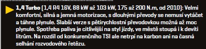

Z recenze Sveta Motoru a Merivy - o Skodovkach toho vedi vic, nez napr o Oplu
Recenze Astry nebosahovala nic o kolabujicich motorech ani o M32 prevodovkach. Ano po 2013 je to uz ok, ale to jsou TSI taky uz veresene po urcite dobe.Jednoduchý motor nebojuje s karbonem na ventilech, takže kupujícího ojetiny nemusí strašit obavy, jestli předchozí majitel nezadělal
na problém tankováním levného benzinu. Nejspíš proto bývá v lepší kondici i motorový olej, což se odráží na delší výdrži proměnného časování ventilů a rozvodového řetězu. Jeho vytažení a nutnost kompletní opravy (kolem 15 000 Kč) jsou velmi vzácný jev.

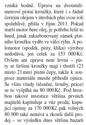

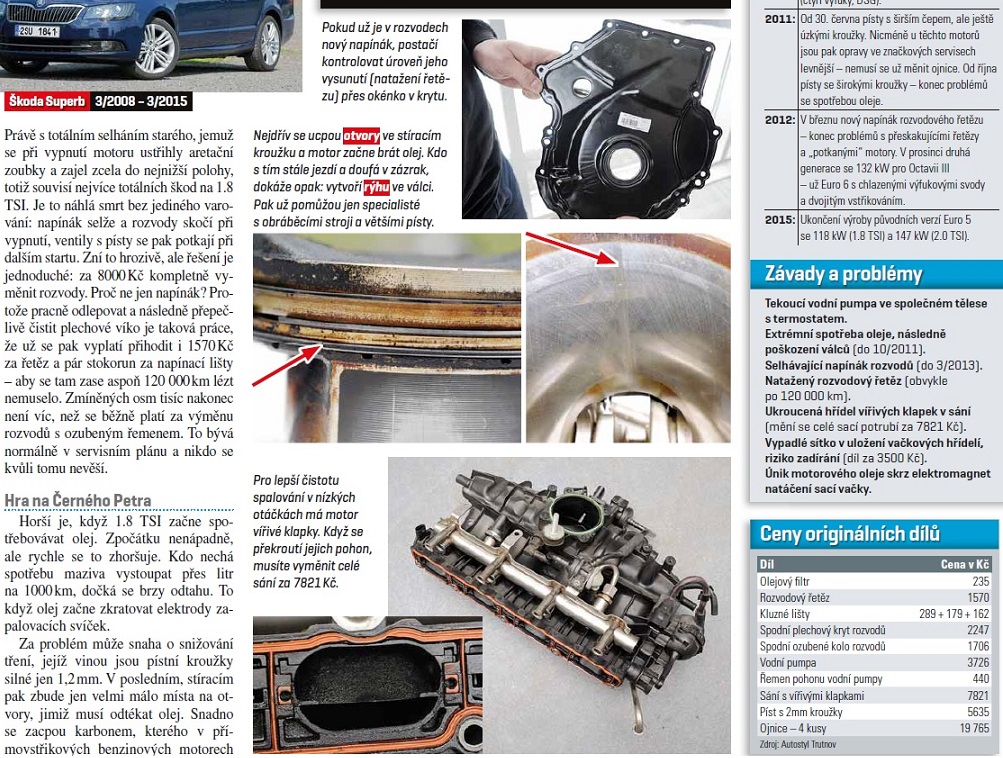

1.8TSI - prvni generace:
Recenze Astra H na auto.cz
Astra byla od začátku nabízena s opravdu bohatou paletou pohonných jednotek. Ty zážehové jsou vždy vlastní konstrukcí značky. Zajímavé je, že v závislosti na objemu mohou mít rozvody poháněny buď ozubeným řemenem, nebo řetězem. Druhou jmenovanou koncepci využívá nejmenší agregát 1.4 Twinport Ecotec. „Řetěz tady bohužel v rozporu s očekáváním není věčný. Pokud majitel vozu jezdil na výměny oleje po 30.000 km, obvykle je řetěz po ujetí 150.000 km vytahaný,“ říká Zdeněk Veselý. A důrazně doporučuje zkrátit interval výměny oleje na 20.000 km. Řetěz tady sice může přeskočit, nicméně v Auto Technik Zralý toto dosud neřešili. Příliš dlouhý proběh na olej s sebou přináší ještě jeden rébus a tím je zvýšená spotřeba oleje. „Stane se to většinou po najetí 100.000 km a důvodem je zapékání pístních kroužků,“ říká Veselý. Opět by pomohlo zkrátit interval výměny oleje.

Re: Problem_Motor_Valec_1.4 Turbo 103kW / 140k
U nepriameho vstreku benzin (a aditivum v nom) omyva nasavacie venily, takze tie sa daju takto cistit. 1.4T sice nema EGR, ale ma variabilne vacky, ktore recirkuluju spaliny, takze k nejakemu zakarbonovaniu dochadza. A vlaste k nemu dochadza casom u kazdeho motora. Dalsi zdroj karbonu je jazda na nizke otacky, kedy je recirkulacia najvacsia - vacky su posunute inak, nez na vykon. A treti zdroj je olej - pretahovanie vymeny a teplotne pretazovanie - turbo je blizko olejovych trubiek a chladica oleja, co je asi z dovodu emisii - turbo (spojene s katom) rychlo ohreje olej a cely blok, takze v normovanom cykle dosiahne rychlejsie prevadzkovu teplotu. Jasne ze tym znizuje zivotnost, ale 5rokov zaruky to vydrzi. (Podobne u TSI rychle zahrievanie katu plamenom pri studenom starte alebo chladenie ventilov benzinom pri rychlej jazde, to len ze Opel v tom nie je sam). Takze zrojov na karbon tam je dost, preto zvazujem nejaku dekarbonizaciu, ktora uvolni piestne kruzky a prida nejaky ten kilowat, co sa za tu dobu stratil. Pripadne usetrim a dam nejaky preplach motora, co rozpusta karbon pred vymenou oleja. 2800otacok asi nebude stacit, neviem, pri akych sa posuva vacka, aby nerecirkulovala (u atmo Hondy myslim az niekde okolo 4000otacok), skor by som daval aspon tych 3500. Na predoslej atmosfere som jazdil dialnice na 3800otacok na neaditivovany benzin a to ju vzdy dobre precistilo, aj ked teda nemala ziadnu recirkulaciu.
