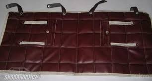

Páni, myslím že zakrývať to je zbytočnosť, ale keďže kryty na Astry J ešte nerobia (ako napr. na Ochcávky), tak keď to silou-mocou chcete (a aby to aj trochu vyzeralo), tak si urobte (dajte vyrobiť) niečo takéto - mal som niečo podobné niekedy na mojej 130-tke.
U dízlakov sa treba zmieriť s tým, že ten motor nie je stavaný na krátke cúračky a poskakovanie po meste, ale na dlhšie trasy a ohrieva sa trocha dlhšie (a zároveň aj viac "zamoruje" okolité prostredie).
