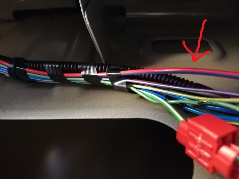

este ju nemam tiez spojazdnenu, dlho som to neriesil ale minuli vikend som to zacal riesit akurat
Takze, v kufri mam zapojenu zasuvku a od nej vedie smerom dopredu hrubsi cerveno modry kabel...Kostra cierny kabel od zasuvky je hned ukostreny aj, takze staci napojit len privod 12V....
Prikladam aj foto...
Moja dalsia uloha je rozobrat podlahu na soferovej strane a pozriet kam az vedie tento kabel. V poistke mam tiez osadeny len jeden pin..
Vyriesim to takto, ak najdem kde vedie tento kabel, jednoducho ho napojim na poistku tusim ze č. 6 co je pod volantom....to je napajacia zasuvka predna pri riadiacej pake...alebo priamo na hruby cerveny privodny kabel 12V od autoberie....tym padom tam bude stale 12V aj po vypnuti motora..

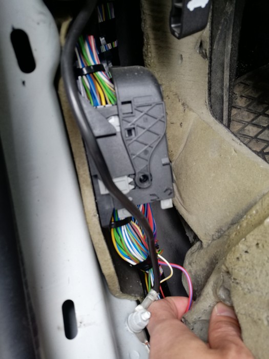

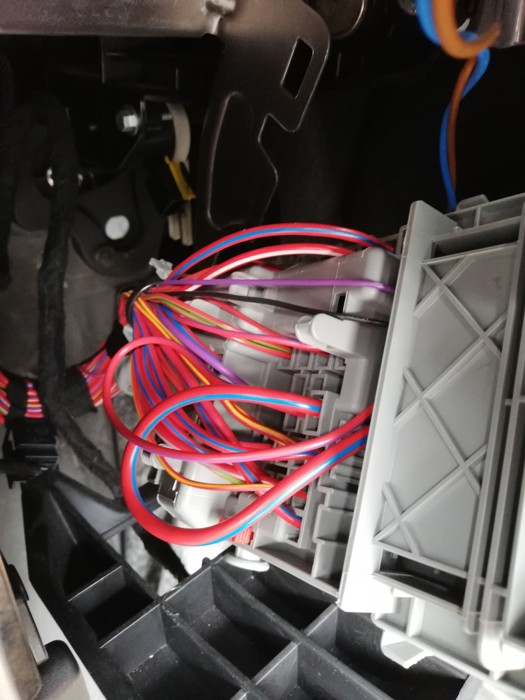

Dnes som to rozobral, vysledok nijaky...
Zo zadu vedie ten kabel zo zasuvky rovno do konektora vpredu, od konektora pokracuje za poistkovu skrinku kde sa spaja s dalsim hrubym zvazkom kablov a do poistkovej skrinky potom vedu 4 take iste kable
Jedine riesenie je natiahnut zo zadu kabel a napojit ho rovno na privod, hruby cerveny kabel od baterie.... tak to aj urobim....

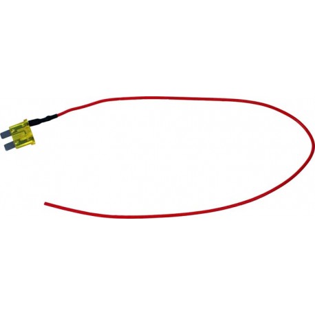

Mam riesenie pre tych ktory chcu zasuvku v kufri a maju ASTRA ST bez poistkovej skrine v kufri...
V poistkovej skrinke pod volantom je volna pozicia č.16 osadena len jednym pinom do ktoreho ide 12V .... Povodne je to napajacia zasuvka lenze neosadena...
Staci do nej vlozit 20A poistku a s druheho konca poistky natiahnut len jeden kabel do konektora zasuvky v kufru....konektor uzemneny uz je....takze staci len ten privod... tot vsio
