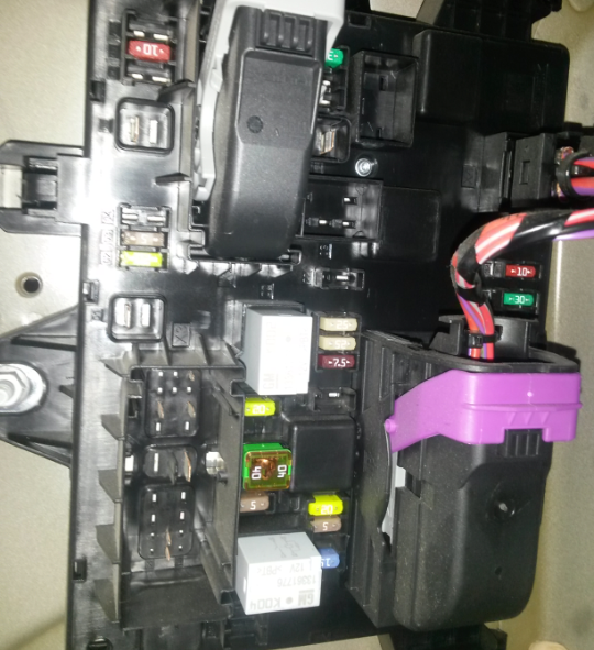

A nemas niektoru z tych poistiek vypalenu?
Ved ich tam nemam osadene tak isto ako ty, myslim tie cislo 7 a 16 co su napajacie zasuvky....ostatne su ok..prezeral som do istoty tiez.....musim sa zamerat uz len na poistkovu skrinku v kufri.....ak mozes zajtra pozri mi prosimta tu cislo 17

Takze tu napajaciu zasuvku, poistku cislo 17 mas osadenu v kufri...tak to bude asi ono
Ja nemam tam poistkovu skrinku a kabel od zasuvky v kufri vedie asi len do blba....

v kufri su poistky na vyhrev sedaciek, volantu a tych prkotin, co su v plus vybave. i ked ja mam osadenu aj tu 17ku a tu v popise nie je. vybrat ju vsak zial neviem, skusal som kliestami no nesla. Ale to mozu byt eektricke bedrove este.

zaujimave je, ze ja mam v kufri osadene 14, 15 a 17 a v manualy SK a ani v tomanglickom popis nie je ziaden. ale za to mam osadenu aj 20nu, co je stresne okno
a to nemam ani vo vybave
Ja som tu 17 poistku vytiahol a palobak nic nevypisal.neskusal som ale vsetky mozne funkcie na ktore to moze mat vplyv.

A ako som pisal, v prednej poistkovej skrinke pod volantom je poistka cislo 6: predna napajacia zasuvka, cislo 7: zadne sedadla - napajacia zasuvka
Otestovane...
A zadna poistkova skrinka v kufri poistka cislo 17: napajacia zasuvka - ale aka? bez testu nezistim...

To Dark69: tak teraz mi to nedalo a bol som to skusiť kedže mam aj ja kombičko 2011 žiadna cosmo, ani vyhrievane sedadla ani nič, mam poistkovu skrinku v kufri aj zásuvku ale už od výroby, a mám tam aj poistku č.17 a možem ti povedať že ANO je to tá poistka, som to testoval s poistkou a zasuvka mala prud ked som vybral poistku tak bola bez prúdu takže
