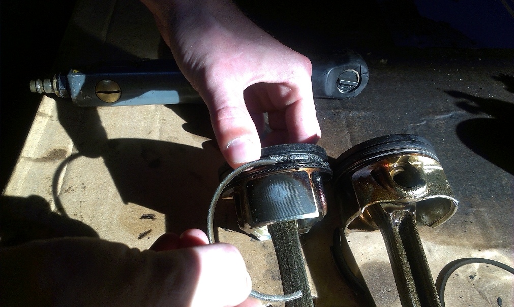

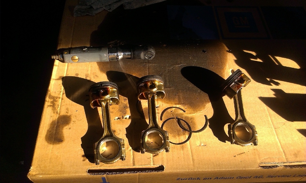

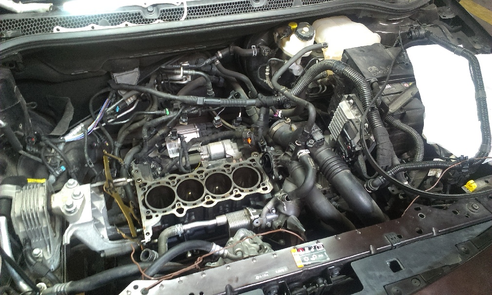

Zdravim, bol, som dnes v servise, pozriet sa na ten "zazrak". Skoro ma porazilo, ked som videl otvorenu moju astru, vybratu cast motora, tie dodzubane ventili, dolamane kruzky (pozri obrazky), doskriabane valce... neuveritelne
... Situacia je taka, ze mam zakladnu predlzenu zaruku - poistku car garantie (50 % spoluucast na materialy + robotu hradi poistka). Bude sa realizovat komplet vymena noveho polomotora, a budem platit cca 1.500 € !!! Nechapem, nove 2.5 rocne auto, najazdene smiesne kilometre, pravidelne servisovane v drahych autorizovanych servisoch, usporna jazda a takto fatalne znicene. Servisak mi povedal, ze je takme iste, ze ide o chybu z vyroby, ale to by musel oficialne potvrdit sudny znalec. Aktualne sa snazim dovolat, aby mi tych 1500 € preplatil predajca, resp. vyrobca, ale moja snaha bude asi marna. Beru do uvahy, ze vozidlo je poistene v predlzenej zaruke so spominanou na hlavu postavenou 50 % spoluucastou a na kulanciu nemam narok, nakolko mam uz spominanu poistku - car garantie a nie je si udajne mozne uplatnovat naraz obidvoje. Skor by som cakal, ze by niekto so zdravim sedliackym rozumom zvazil a priznal chybu, ze je to chyba z vyroby a aj napriek spominam zmluvam a poistkam by tych € 1500 preplatil. Proste by mu zalezalo na zakaznikovi. Busim aj do mojho predajcu, a hovorim mu ze ide o princip, ze ak by bolo najazdenych 80000 km, tak kaslem na to, nemam problem to zaplatit, ale pri mojej kilometrazi 37500 km je toto jednoducho neakceptovatelne. Neviem co by ste mi este poradili. Skusim napisat este priamo do Oplu do Nemecka.

A proto stále říkám vyserte se na úspornou jízdu a občas motor pořádně protáhněte, tolik karbonu na pístech po 37tkm je katastrofa, dojde k zapečení kroužků a konec. To za pár korun úspory nestojí a ve finále to vyjde dráž.

Dopadol si nejak takto - smola na zly kus.

Moja reč - pokiaľ motor šetríte, tak sa "zasiera", ale hlavne "zlenivie" - praktická skúsenosť s jedným autom v rodine - po mesiaci "v mojích rukách" je to citeľne iný motor. Ja svojej Astre vždy dám raz za čas (min. 1-2 krat do mesiaca) "na frak", povytáčam 2,3,4-ku do max. otáčok, dám mu trošku "zahúliť do kopčeka", do benzínu dávam VIF-ko a neriešim, či to zožerie 7 litrov alebo 7,5 litra /100km. Motor je aj pružnejší a aj ide "ľahšie do otáčok".softOPC píše:A proto stále říkám vyserte se na úspornou jízdu a občas motor pořádně protáhněte....

některé motory A14 103kw měli z výroby problém s praskáním pistu a jejich poškozeny
pokud mužu mluvit za sebe ber cely polomotor s modernizovanými pisty závada by se už nemela objevit
