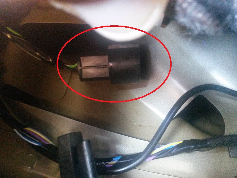

honzina: ten konektro prilepeny ku zvazku kablou kde najdem. tam pod tymi bocnymi dvierkami, alebo kde mam hladat ten zvazok?

zaslepka tam je, ale ten zvazok som nenasiel. Nasiel som len toto tam. A to ma vnutrajsok s pinmi.
Tak predpripravu mam. Nasiel soim i druhu koncovku a uz je vytiuahnuta. Ak sa zadari, zajtra kupim zasuvky v opli. Nadherna vec, opel ma na vsetko skoro predpripravu

Viete niekto co je potom zac ta cierna koncovka?

středový tunel se musí vymontovat a do hlavního svazku napojit udělaný kabel a vzadu jsem mel před přípravu a zapojil jen zásuvku myslím ze to byl černý a fialový drát a sedy konektor
