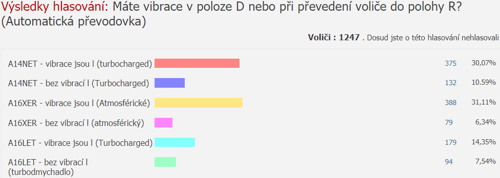

Na astraclub.ru mají zajímavé hlasování (sice pro motory s automatickou převodovkou). To vlákno tam má přes 60 stran a co jsem trochu nahlídl, tak některým v servisech tvrdí, že to je vlastnost, takže normální. Řeší se tam cokoliv, svíčky (prý i podfukují), zatížení alternátoru, spalování + směs + 98 benzín, klikovka, silentbloky atd. Dokonce tam pořádali nějakou petici (nespokojenost, stížnost na servisy apod.), kterou zaslali GM.
